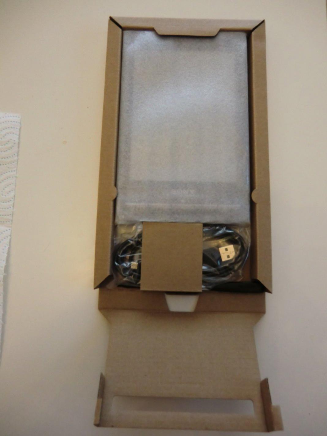

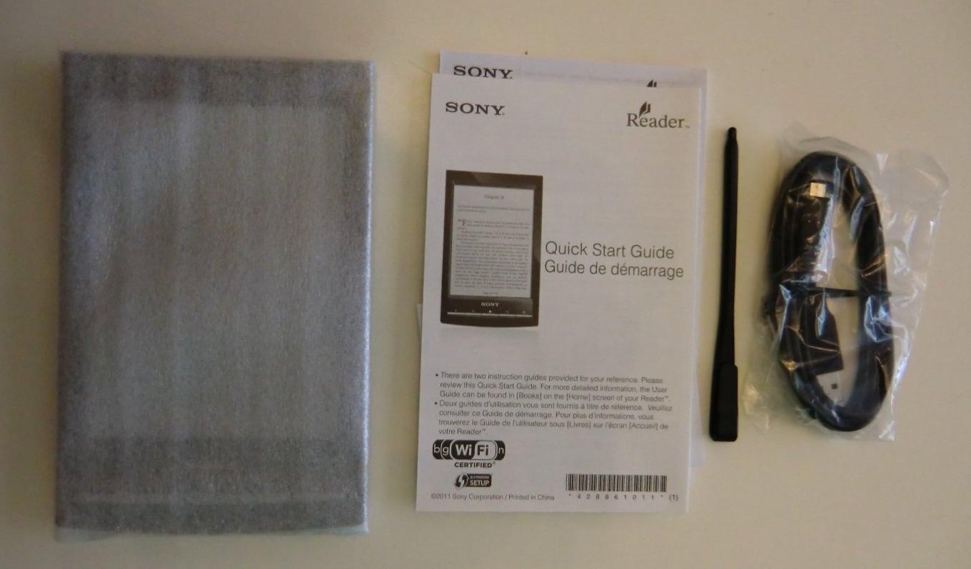

Unboxing y descripción del contenido
El lector viene en una caja, correctamente embalada y con ranuras específicas para encajar los distintos componentes y que estos no se muevan en el interior cuando se transporta el producto.
Contenido del paquete
El paquete incluye los siguientes elementos:
eReader Sony PRS-T1
Guía de inicio (4 idiomas, Inglés, Francés, Español)
Puntero tipo lápiz
Cable MicroUSB
Nota acerca del contenido
No se incluye ningún tipo de cargador. Considero que al menos un cargador con adaptador USB podría haber sido incluído en el paquete.
En todo caso, y por lo que se puede deducir, la batería se puede cargar perfectamente con cualquier puerto USB que dispongamos (ordenador, cargador, etc)
Creo que el puntero podría haber sido incrustado en la misma estructura del eReader, para tenerlo siempre al alcance de la mano cuando se necesite. Hasta donde he podido probar, el puntero no se hace realmente necesario, por que la pantalla táctil responde bastante bien con los dedos, incluso al utilizar 2 para pinchar/hacer zoom sobre la pantalla mediante gestos.

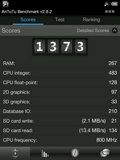

Benchmarks
Las pruebas típicas y mas conocidas para dispositivos Android son los benchmarks Antutu y Quadrant. En esta ocasión, sólo podré dar resultados de Antutu Benchmark, puesto que Quadrant Standard no ha podido ejecutarse con normalidad en el dispositivo.
Antutu Benchmark
- RAM: 267
- CPU Integer: 483
- CPU Float Point: 128
- 2D Graphics: 97
- 3D Graphics: 33
- Database I/O: 210
- SD Card Write: 21 (2.1MB/s) *
- SD Card Read: 134 (13.4MB/s) *
- CPU Frequency: 800MHz
- Total: 1373
* Se está probando la memoria Flash interna del dispositivo. Para otros usos normales, se está utilizando esta microSD Samsung 32GB class 10.

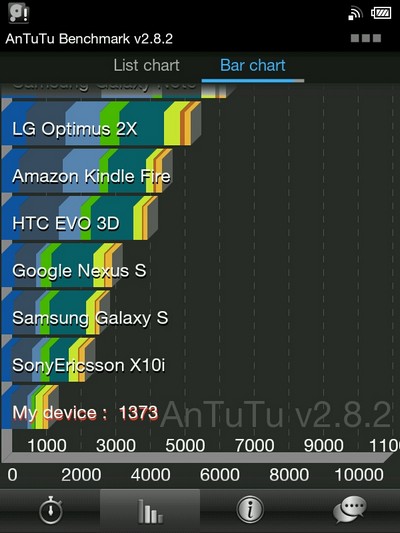

Los resultados no revelan ninguna sorpresa en cuanto a lo que esperábamos. El resultado global se ha visto reducido drásticamente por el desempeño de la pantalla y los gráficos, al igual que por la velocidad de escritura en la SD.
No acostumbro a hacer comparaciones dentro de las reviews, exceptuando que sean para graficar algún punto específico de un dispositivo, y por lo mismo voy a hacer una comparación de los resultados benchmarks de este eReader, comparados con una Consola/Tablet JXDS5110, para poder hacer una idea mas clara de la potencia que tiene este lector.
El primer valor corresponde al resultado del eReader, y el segundo al de la S5110 sin aplicar ninguna optimización (en paréntesis, la diferencia entre ambos valores)
Sony PSR-T1 / JXD S5110
- RAM: 267 / 250 [+17]
- CPU Integer: 483 / 389 [+94]
- CPU Float Point: 128 / 300 [-172]
- 2D Graphics: 97 / 222 [-125]
- 3D Graphics: 33 / 790 [-757]
- Database I/O: 210 / 185 [+25]
- SD Card Write: 21 (2.1MB/s) / 73 (7.3 MB/s) [-52]
- SD Card Read: 134 (13.4MB/s) / 128 (12.8 MB/s) [+6]
- CPU Frequency *: 800MHz (Conservative) / 600 MHz (Performance)
- Total: 1373 / 2337 [-964]
* El governor no se ha podido cambiar en el lector, asumiendo que debe estar en Conservative o alguno similar para ahorrar batería.
Como se puede apreciar, el valor del desempeño de los gráficos basicamente ha hecho la diferencia en el total de los dispositivos (aunque el reader va 200MHz mas rápido)
