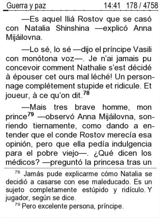

Precisamente el sentido de usar Coolreader y no FBreader es por esa ventaja de mostrar las notas en la misma página.
Si la maquetación está bien hecha no tienes que hacer nada.
PRS-T1 ruteado... y mira en la configuración porque hay una opción para desactiveer que te muestre las notas en la misma página... no recuerdo exacto lo que pone... pero es algo así "show foot notes...".
Si no te las muestra es porque tal vez están mal.
Si eso no te funciona, me pasas el FB2 le echo un vistazo cuando tenga un hueco y te cuento.

Gracias, blanca_luz, por tu respuesta, ¡por fin lo he solucionado! Era tan sencillo como activar la opción Notas de pie de página, tal y como tú me decías. Lo que necesitaba era que me confirmaran que había esa opción, porque por más vueltas que le daba a los menus de opciones no la encontraba. Se ve que la dichosa opción se quedaba oculta ya que está por la mitad y al bajar hasta el final del menu me la pasaba sin darme cuenta. Ahora sí que se lee cómodamente las 600 y pico notas;)

Hola, en este caso es un FB2 y funciona¡¡¡
Con los epub Funciona ????
si no es asi toy que empiezo a ponerlos en FB2.

Me temo que no, y tampoco muestra las marcas de capítulo en la barra de progreso.
Usar Coolreader tiene más sentido si son FB2 (sobre todo, maquetados para CR3), en el caso de los Epub es mejor usar el visor del propio T1.
Lo malo es que si lo que tienes es un Epub y lo conviertes a FB2... no sé como quedará la cosa:-s
