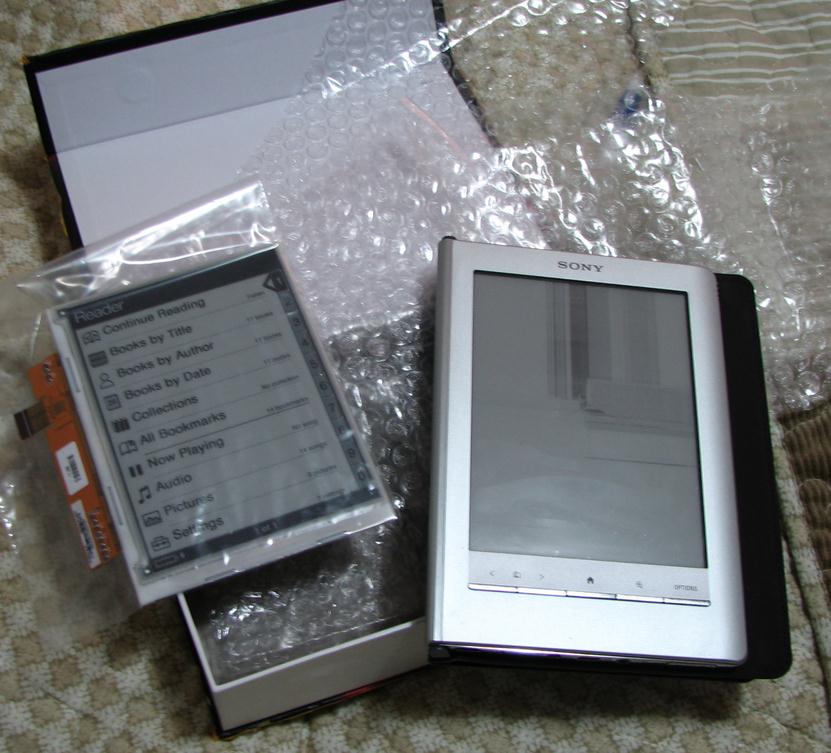

La pantalla retirada de su embalaje y el ereader con la rota
Archivo adjunto 5048

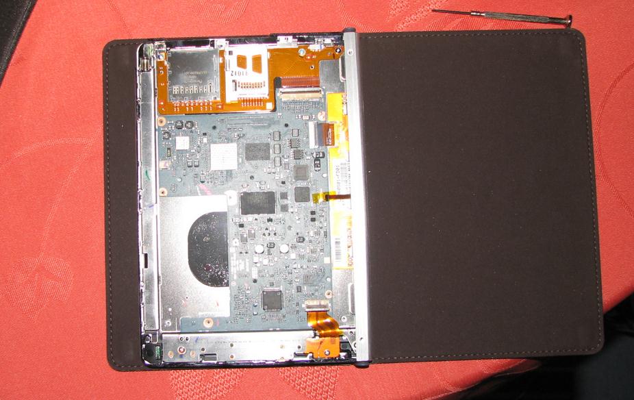

ya destapado despeus de retirar los dos tornillos de atras y desplazar la tapa....
Archivo adjunto 5049

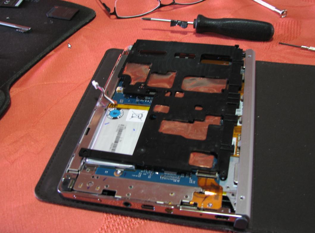

retirada la cubierta de plastico negro qeu proteje el circuito
Archivo adjunto 5050

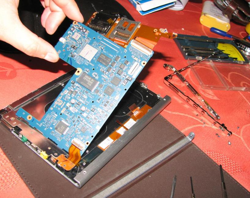

ciruito y bateria ya retirados, aqui luego de analizar la disposicion, muchos diran intentar solo desconectar los conectores y no separar el circuito ( pero por la cantidad de pegamento y maniobras puede dañarse asi que decidi sacarlo todo y tuve razo las fotos mas adelante lo muestran )
Archivo adjunto 5051
