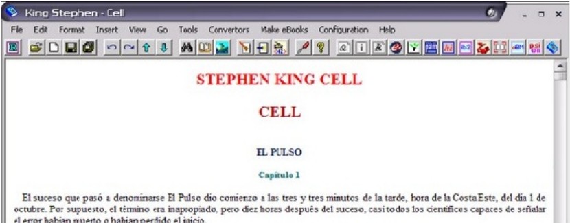

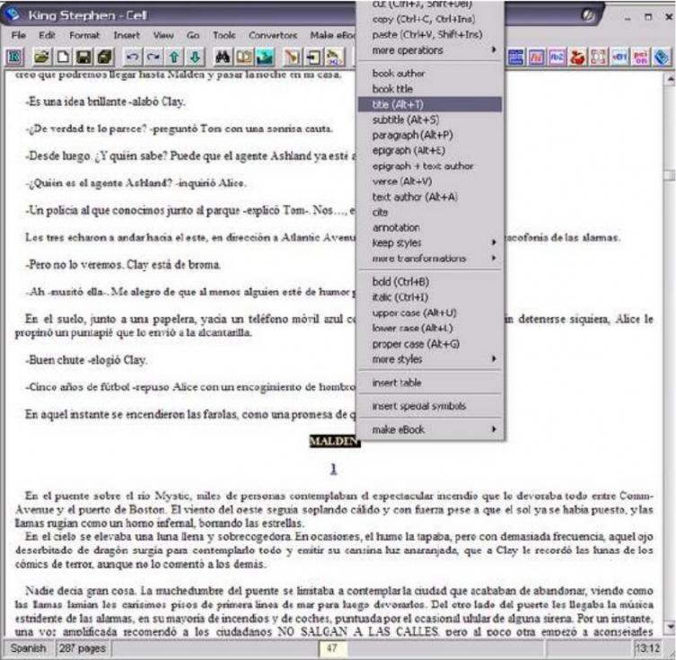

Centrado, y en rojo claro, podeis ver el nombre del autor.
Centrado, y en rojo oscuro, el título del libro.
Centrado, y en color azul oscuro, el título del capítulo.
Centrado, y en verde claro, el subtítulo del capítulo.
Justificado y en color negro, el texto del libro.
Hay muchas más opciones de identificación de secciones, pero estas son las más básicas y en principio no necesitaremos más.

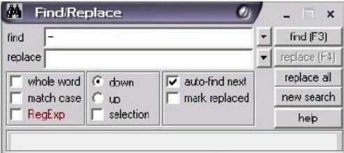

Si lo pulsamos, nos aparece esta ventana:
http://www.lectoreselectronicos.com/...5&d=1263407642Archivo adjunto 6494
En la ventana
find ponemos el símbolo, la letra o la o las palabras que queremos buscar y le damos al botón find(F3). Nos llevará directamente al primer - del texto. Cada vez que pulsemos find(F3) nos llevará al siguiente. ¿Suena tedioso? Lo es.
Justo debajo de la ventana find tenemos otra llamada replace. Esto es especialmente útil para los usuarios de los HanlinV3 y demás clones, ahora explicaremos por qué. Pero primero, hay que decir que, como los más avispados ya habrán comprendido, cualquier palabra, letra o símbolo que pongamos en la ventana find puede ser sustituída automáticamente por cualquier otra que nosotros establezcamos en la ventana replace y pulsando a continuación en el botón replace all. Esto es útil únicamente en caso de fallos recurrentes y constantes en todo el texto, para fallos esporádicos deberemos rellenar los campos find y replace y darle al botón replace para que vaya uno por uno y nosotros le confirmemos el cambio manualmente.

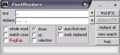

Una vez cargado el documento en el Book Reader, acudimos a Find/replace y en la ventana find ponemos los tres puntos suspensivos. En la ventana replace ponemos algo lo más similar posible. Solo dos puntos, o dos puntos, un espacio y otro punto:
http://www.lectoreselectronicos.com/...6&d=1263417200Archivo adjunto 6495
A continuación le damos a

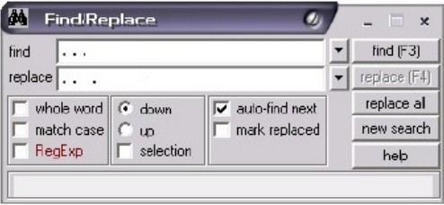

replace all y esperamos a que el programa lo haga todo solo. No guardeis aún vuestro documento, aún nos queda una cosa por hacer en él. Muchos e-books proceden de escaneos caseros, y da la casualidad de que existe un símbolo enormemente parecido a los puntos suspensivos llamado elipsis horizontal y que suele confundir a veces a los escánners. Así pues, vamos a buscar también por si acaso ese símbolo en nuestro documento y sustituirlo también por los dos puntos, el espacio y otro punto. Para ello, en la ventana find con la tecla ALT pulsada, escribimos EN EL TECLADO NÚMERICO 0133. Veremos cómo nos aparece algo muy similar a los tres puntos suspensivos, aunque más juntos.
http://www.lectoreselectronicos.com/...7&d=1263417246Archivo adjunto 6496
Como antes, le damos a replace all.
Este método nos sirve para cualquier fallo recurrente que encontremos en nuestro documento.

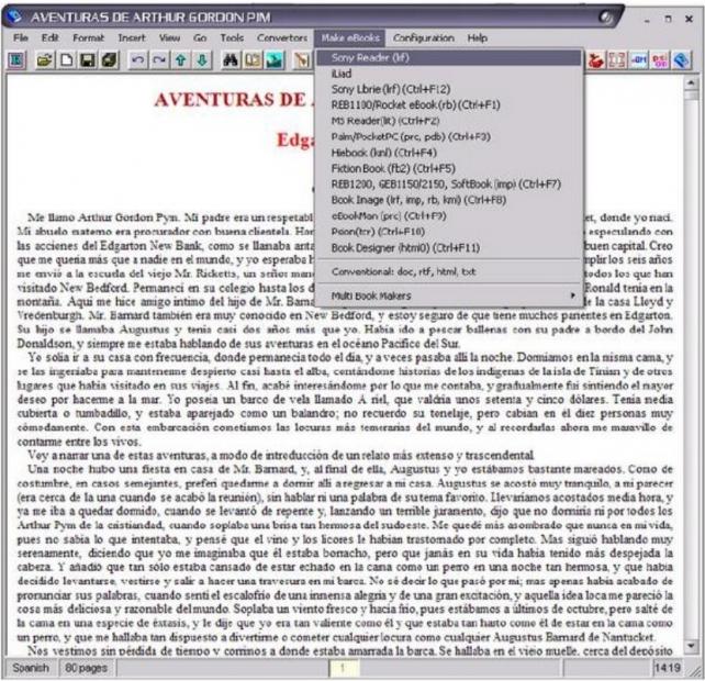

Bueno, esta es una guía tremendamente básica, el programa tiene cientos de opciones y herramientas totalmente desconocidas para mí, así que yo ya no suelo tocar más los documentos, simplemente los guardo en el formato deseado (en mi caso en LRF). Para ello vamos a la opción Make Book y elegimos el fomato que queramos.
http://www.lectoreselectronicos.com/...8&d=1263417299Archivo adjunto 6497

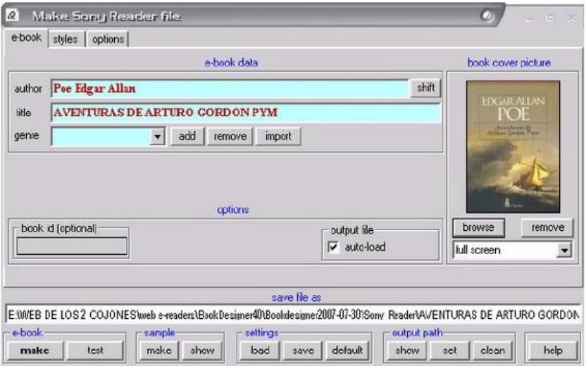

Si hemos hecho algún cambio en el documento, el Book Designer nos preguntará si deseamos guardarlos antes de convertirlo. Le decimos que sí y a continuación se nos abrirá otra ventana (es muy similar para todos los formatos, yo pongo como ejemplo la del lrf):
- En author debemos tener cuidado, porque el programa por defecto coloca primero el apellido antes que el nombre. Si preferimos otra cosa, deberemos cambiarlo aquí. Como quede en esta ventana es como lo veremos en la cabecera de nuestro lector.
- Para title, tres cuartos de lo mismo. Si preferimos que el menú de nuestro lector tenga los títulos en minúsca, deberemos ponerlo nosotros aquí a mano. En genre elegimos el género, añadimos alguno o quitamos otros. Para mí no es un detalle importante, pues luego no aparecerá en ningún lado de nuestro lector.
- En book cover picture, dándole al botón de browse, podremos elegir una imagen de nuestro disco duro como portada del libro. Ésta se incorporará a la primera página del documento. Podeis buscar portadas en google imágenes, por ejemplo.
- En save file as seleccionamos el nombre del lrf y la carpeta donde queramos guardarlo.

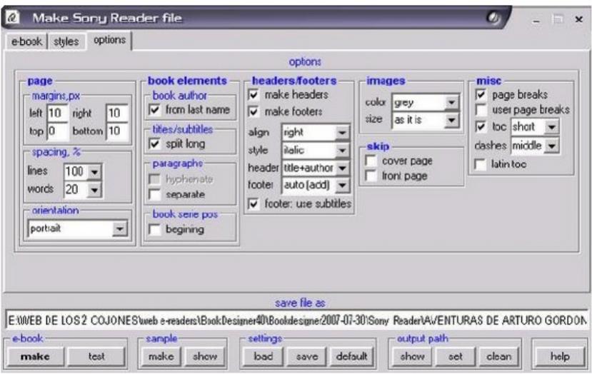

En la pestaña options:
http://www.lectoreselectronicos.com/...0&d=1263417427Archivo adjunto 6499
- En page podemos elegir los márgenes y la orientación del texto
- En book elements elegimos la manera en que queremos presentar el nombre del autor y los títulos de los capítulos..
- En headers/footers elegimos cómo queremos ver la cabecera y el pie de página. También podemos eliminarlos si queremos (a mí me gusta tenerlos).
- El resto de opciones no sé qué hacen exactamente, mejor no tocar nada por si acaso.

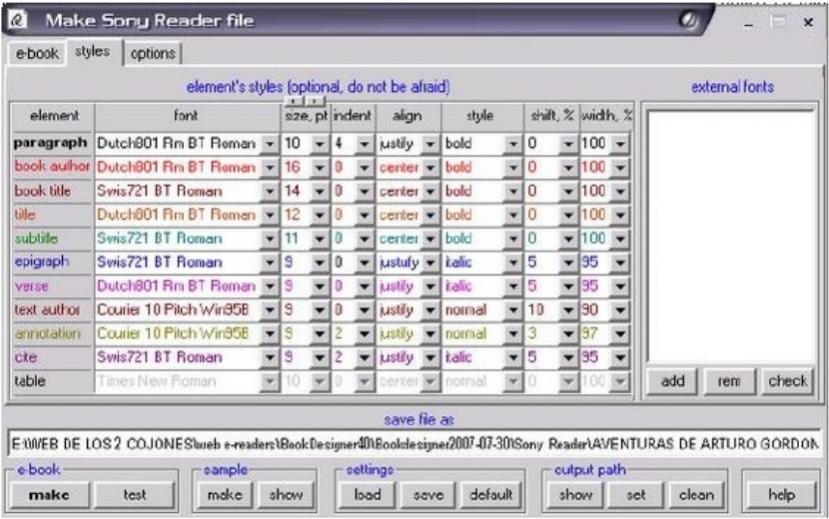

http://www.lectoreselectronicos.com/...1&d=1263417498
Archivo adjunto 6500
- No hay mucho que explicar, aquí elegimos el tamaño y tipo de texto que queremos para nuestro documento. En lo personal, me encanta como vienen por defecto, en mi Sony Reader en tamaño pequeño se ve genial.
- Para finalizar, solo tenemos que darle al botón make y en escasos segundos tendremos nuestro documento listo y reluciente.
