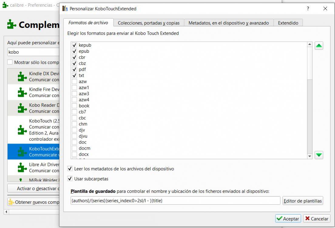

    He visto que este tema tiene ya un tiempo pero a ver si alguien me puede ayudar. Tengo un Kobo Clara HD y he seguido todos los pasos que se indican para crear un estante en Calibre, el problema es que cuando llego al kobo touch extended no me da ninguna opción para crear estante...
    Nombre:  aa.jpg
Visitas: 247
Tamaño: 87.3 KB
    Nombre:  bb.jpg
Visitas: 250
Tamaño: 84.3 KB
    Realmente yo lo que quiero es que se me guarden los libros por sagas y dentro de las sagas por orden de lectura, aun que sea en la zona de colecciones ya que es imposible transferir carpetas como tal. Pero nada, que no lo consigo y eso que me he leído varios hilos.
    Agradecería mucho si alguien me pudiese ayudar.

    Han cambiado el nombre (yo creo que lo verás en tu lector), y en vez de estantes ahora se llaman colecciones. De hecho, "Eliminar estantes vacíos" debería ser "Eliminar colecciones vacías". Entiendo que, en la imagen que muestras, #Estantes es la columna que contiene los valores por los que quieres crear las colecciones en el Kobo.

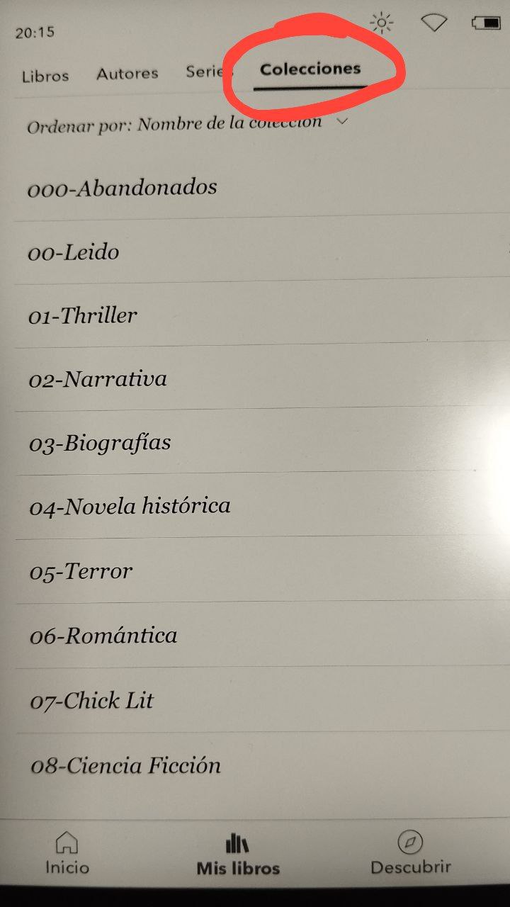

    Buenas noches, creo que yo también llego un poco tarde a este hilo, pero me ha surgido una duda.
    Utilizo Kobo Utilities, y lo tengo configurado para que me muestre esa antigua columna de Estantes que ahora es Colecciones.
    Hasta ahí todo bien, pero me gustaría añadir una pestaña nueva con otros datos que también son de texto, ni fecha, ni porcentaje, ni calificación.
    ¿Hay algún modo de añadir más pestañas parecidas a #Estante?
    Nombre:  lector.jpg
Visitas: 24
Tamaño: 77.2 KB Nombre:  calibre.jpg
Visitas: 24
Tamaño: 72.1 KB
    Había pensado en la posibilidad de añadir la opción aquí, pero tengo muchas dudas sobre que eso sea suficiente y, la verdad, no me atrevo a modificar el archivo JSON sin tener ni idea de lo que hago.
    Nombre:  json.jpg
Visitas: 23
Tamaño: 76.6 KB
    Gracias por vuestro tiempo

    Cita Iniciado por Maku Ver mensaje
    Nombre:  lector.jpg
Visitas: 24
Visitas: 24
Tamaño: 72.1 KB
    Nombre:  json.jpg
Visitas: 23
Tamaño: 76.6 KB
    No, no es posible. Eso lo ofrece el software del kobo y no hay manera de cambiarlo.
