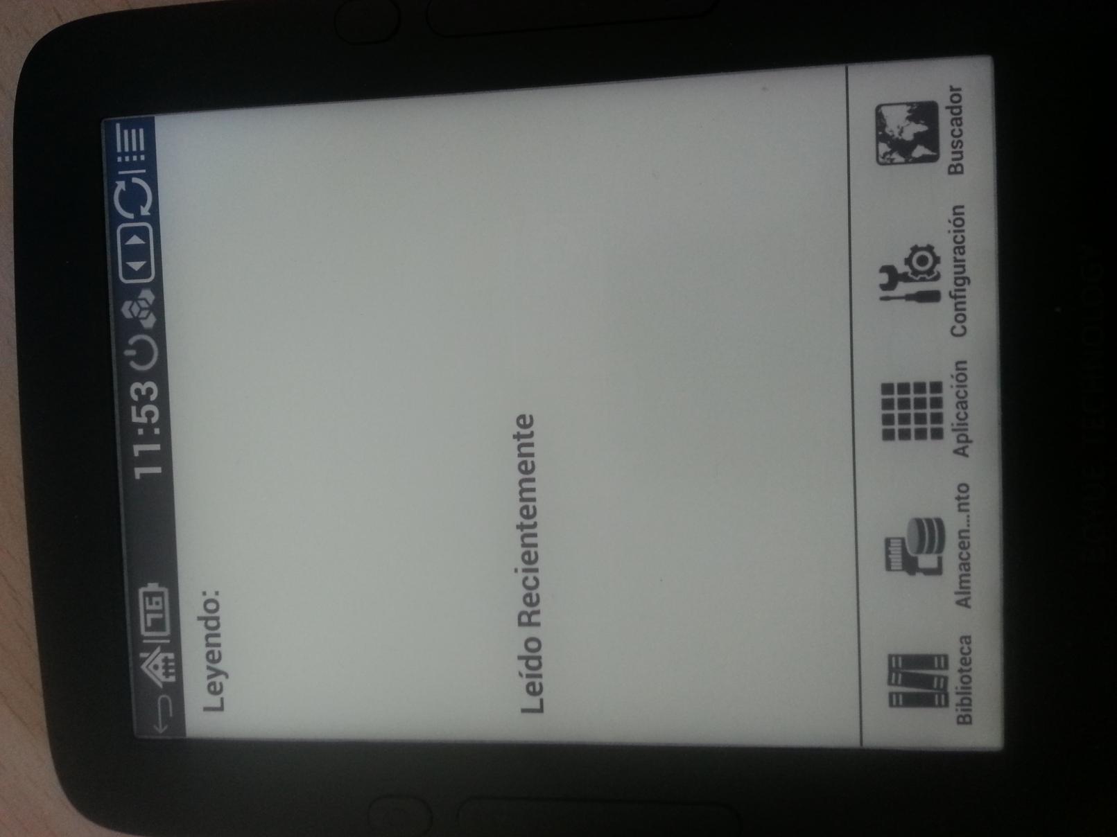

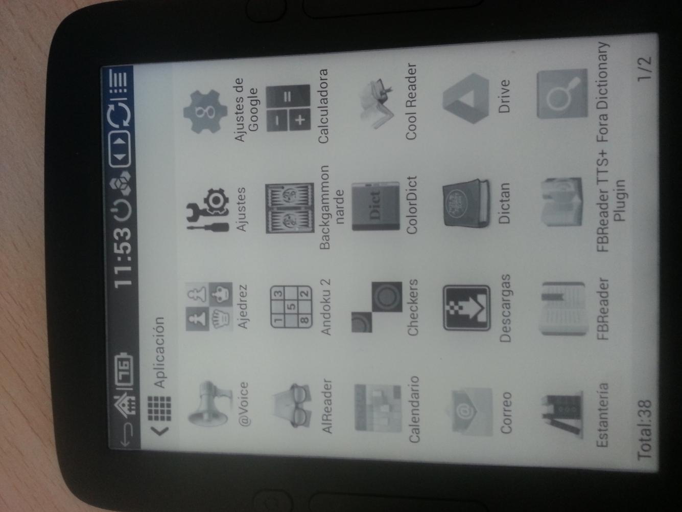

No, no me sale...me da errores, en la pantalla de aplicaciones no están, si le doy abrir me da mensaje de error , se me ha cerrado y ha vuelto al ruso con estos errores
Archivo adjunto 12104
Archivo adjunto 12103
Archivo adjunto 12105
Archivo adjunto 12106

Veo que la parte de arriba corresponde al firmware Onyx y la de abajo al Boyue. Dale a la casa de arriba (home) a ver si vuelve a la pantalla de inicio del Onyx y probaremos a hacer un reset de fábrica.
Configuración/privacidad/restablecer datos de fábrica.
