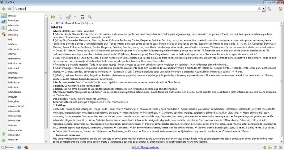

También indicarte que el Diccionario de M.Moliner aparece muy espaciado, para ver una definición se hace necesario pasar a la siguiente página en el diccionario, imagino que está así configurado y no se puede hacer nada.
Si, y me parece que ocurre con todos los diccionarios convertidos desde formato dsl. Supongo que al tratarse de una conversión automática, el programa creará alguna etiqueta que no es bien interpretada por el Onyx :-s ya que como puedes ver en la imagen, en el stardict se ve correctamente.
